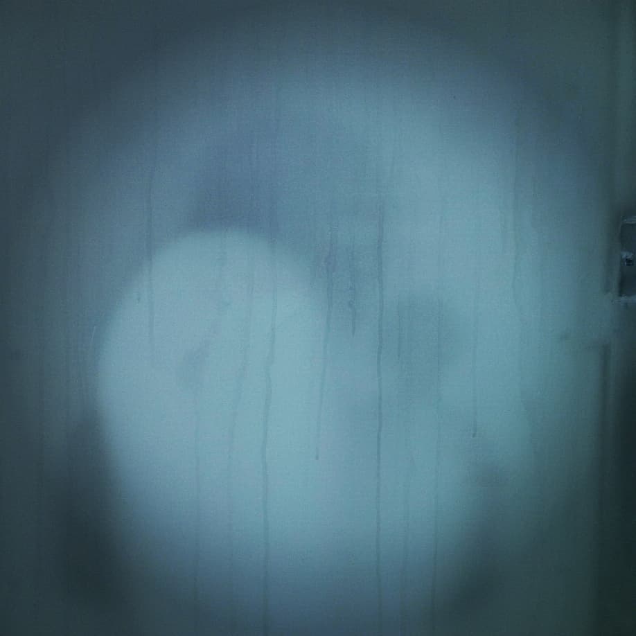

А вот и еще один случай нашелся, причем отразилась точно такая же печатная икона Божьей Матери "Семистрельная" как и в г. Елец:
В Карабаше на одной из стен православного храма чудесным образом проявилась икона
Опубликовано: 19.06.2018 09:29
В карабашском храме во имя Святителя Иоанна Златоуста Русской медной компанией начались реставрационные работы. В ближайшее время здесь планируется начать роспись стен верхнего предела храма. Во время подготовительных работ под Семистрельной иконой Пресвятой Богородицы настоятелем храма  был обнаружен проявившийся на стене образ этой иконы.
Православная церковь наблюдала такие чудеса, и не раз. В нашем городе такое чудо наблюдали впервые. Настоятель храма иерей Александр четкого объяснения этому явлению дать не смог и считает это Божьей благодатью.
«От Господа Бога плохих знаков не бывает. Это всегда все только доброе и светлое. Сохранить необычный отпечаток иконы не получится, так как буквально через две-три недели художники начнут роспись стен. Пока же все, кто желает, могут прийти и посмотреть на чудо, произошедшее в храме. Конечно, это проявление благодати Божией и силы его в нашем мире. Это знак того, что Бог есть», - рассказал о чуде настоятель храма иерей Александр Сабитов.
На чудо проявления иконы на стене православного храма поспешили посмотреть не только прихожане. Многим жителям и гостям Карабаша было интересно своими глазами увидеть это необычное явление. Ежедневно в храм приходят люди, чтобы стать свидетелями православного чуда и обрести веру.
http://kr74-online.ru/news/society/v-karabashe-na-odnoj-iz-sten-pravoslavnogo-hrama-chudesnym-obrazom-proyavilas-ikona-3616

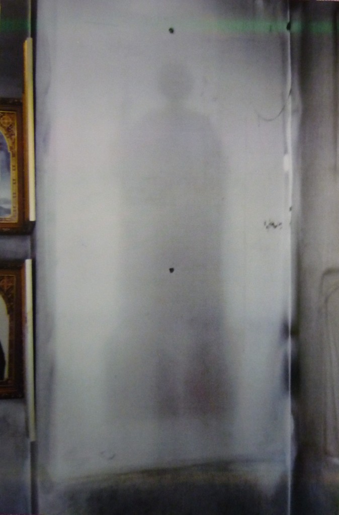

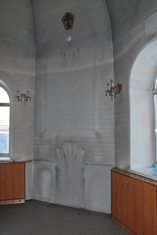

Еще одно фото отпечатка в Карабаше, непосредственно под отпечатком Семистрельной виден радиатор отопления:
49300bf0d64d6f603b7b9863e15dfdb2_bc63ef8
http://irania.mypage.ru/chudo.html

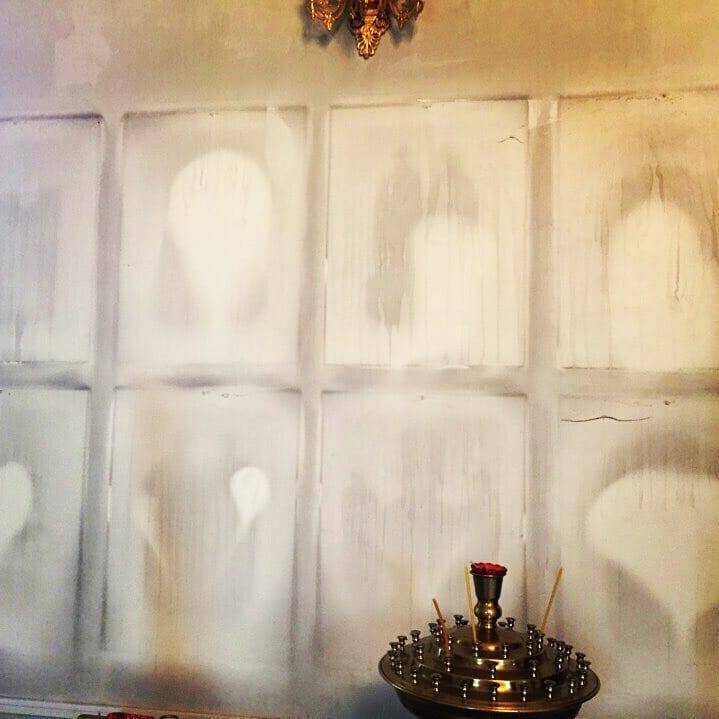

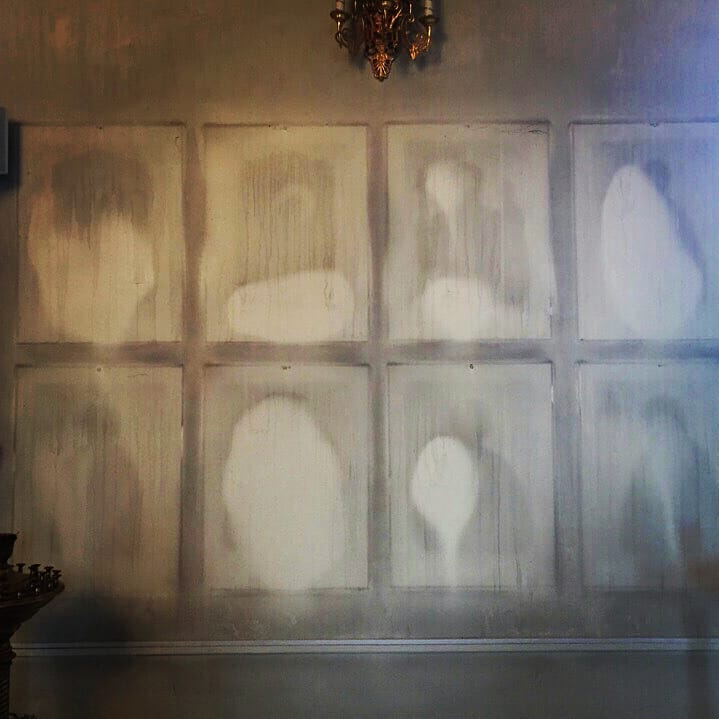

Помимо отпечатков с явно различимыми на них ликами на ряде других заметны лишь большие белые пятна:

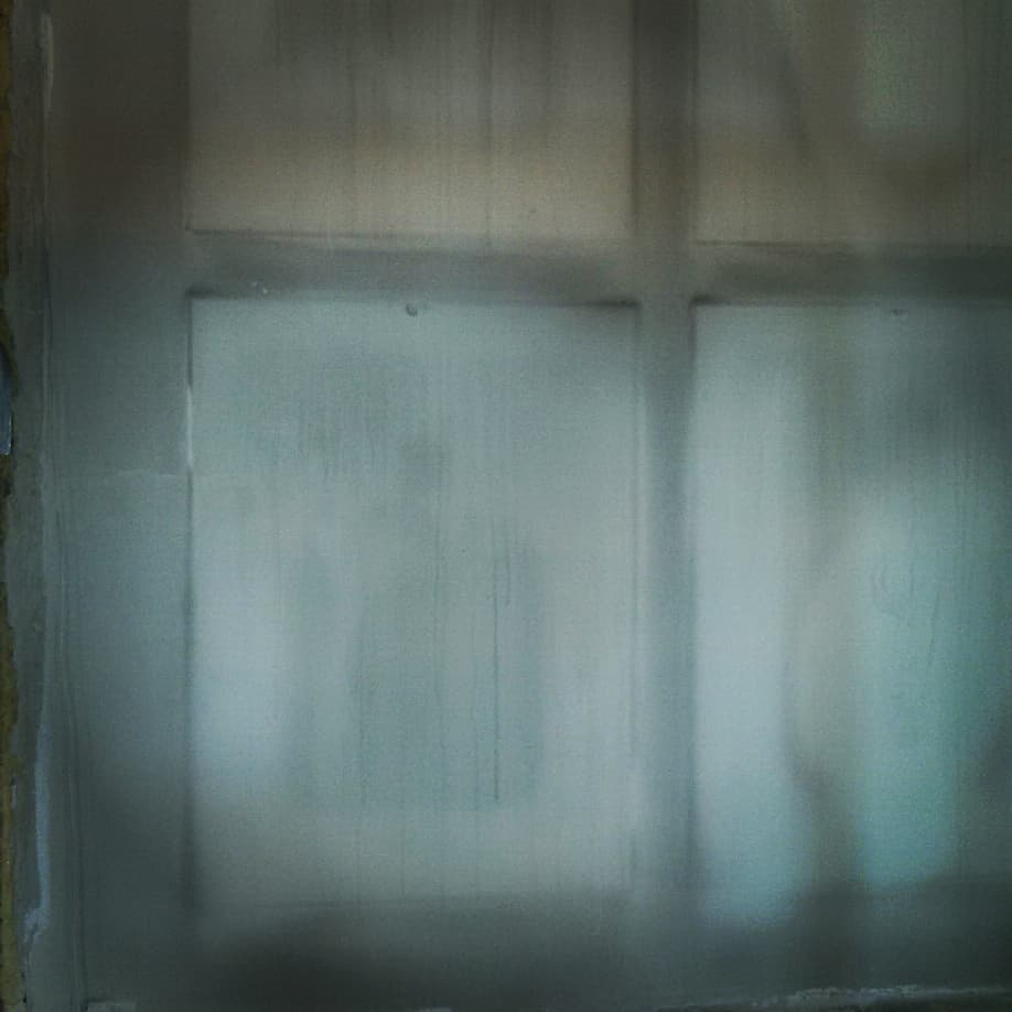

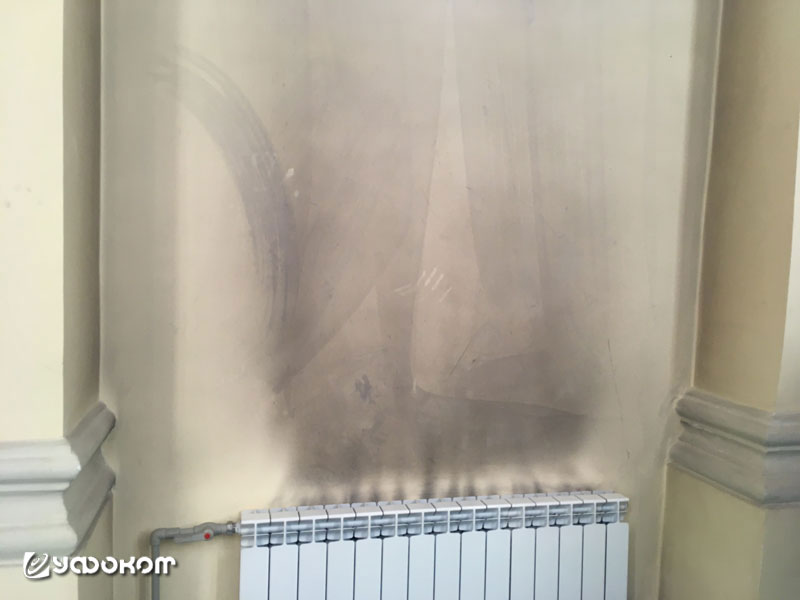

Благодаря @kochewinovaliliya из Instagram у нас есть ряд более качественных фото из храма в Жуковке:

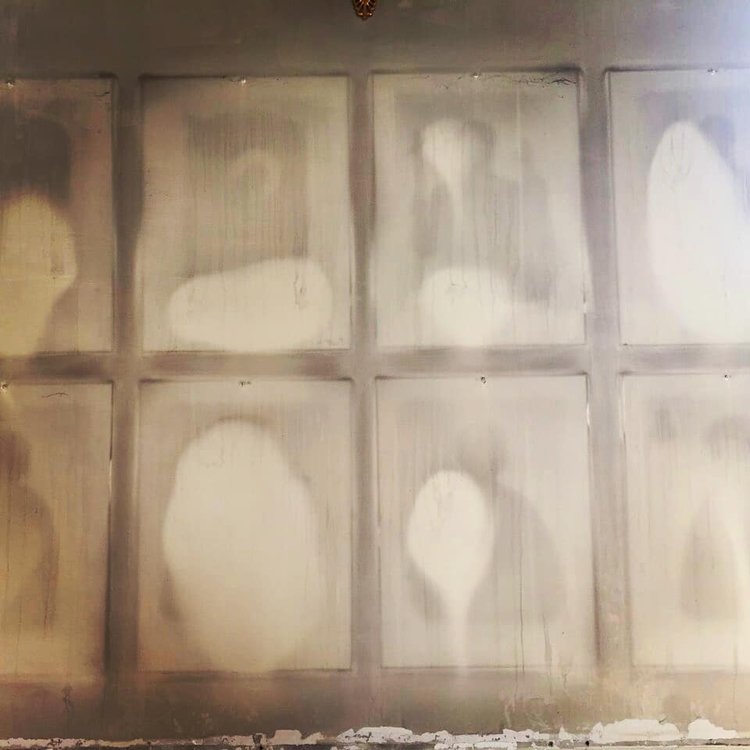

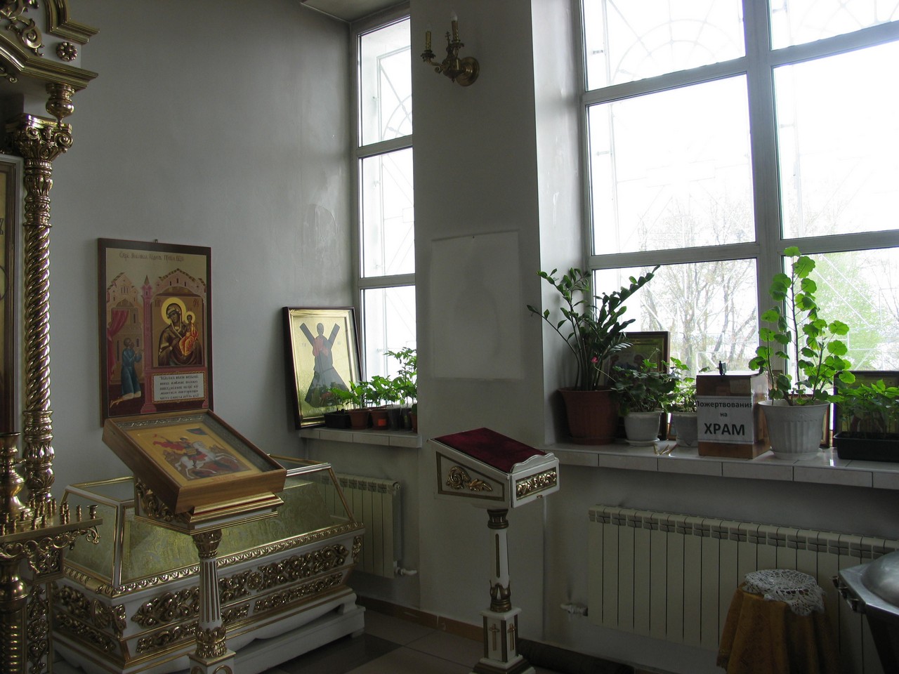

Видно, что тут тоже есть неисправный радиатор (над радиатором заметны полосы). На одной из фотографий - под радиатором в центре отпечаток с крестом. Интересно, этот крест был на иконе или висел на стене? Или может быть с задней части иконы, как в Краснодаре в 2017 году? В целом тут различимы отпечатки с двумя пятнами, один из которых заметен на фото в Рубцовске, но в целом их детальных изображений пока не было. Так что это интересно - понятно, что тут имеет место два потока воздуха, но в каких местах храмов висят такие иконы? В Рубцовске прямо над входом, где очевидно самый интенсивный ток воздуха был.
Да, на стене висел крест, на фотографиях сделанных в другие дни можно увидеть все иконы располагавшиеся на месте отпечатков:
Думаю, что здесь двойное пятно следствие того, что иконы висят в два ряда. Под верхней иконой мы видим большое пятно, воздух разделяется обтекая его на две струи. Обрати внимание, что у маленьких пятен хвосты направлены друг к другу, т. е. опускаясь струи постепенно снова смыкаются.
Интересен еще верхний левый отпечаток, светлый дугообразный элемент на нем это наверняка нимб, покрытый металлом или изображенный золотой металлизированной краской. А вот природа "двухэтажного" пятна на иконе правее не очень понятна.

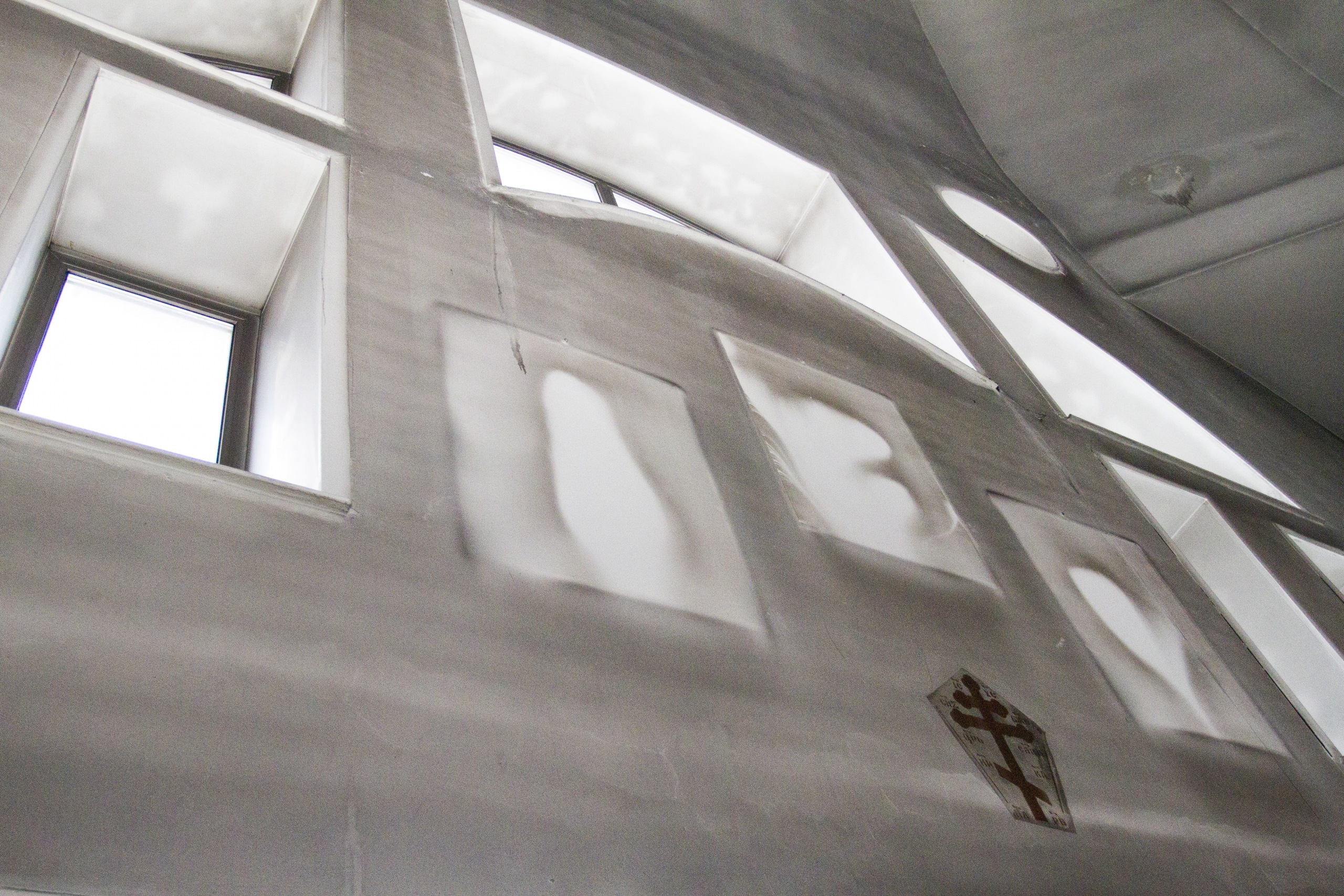

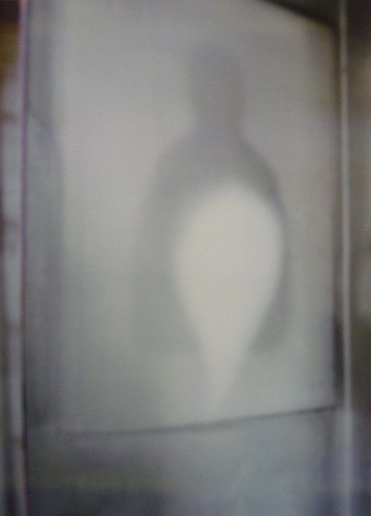

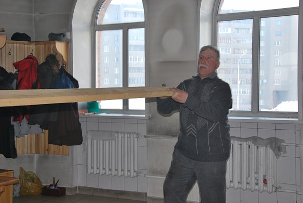

Фото в хорошем качестве по случаю в Зеленодольске. Теперь хорошо видно, что отразившаяся икона висела в весьма специфическом месте, на узком простенке между двумя большими окнами, а над радиаторами отопления заметны следы копоти:
Очень любопытное видео нашлось. Чудо наблюдается каждый год, как по расписанию, перед каждым ремонтом :)
Телевизионный канал Кузбасской Митрополии
Опубликовано: 19 апр. 2011 г.

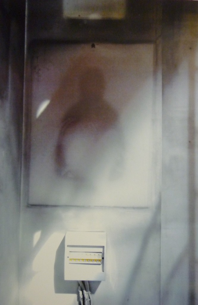

В кемеровском храме "Утоли моя печали" каждый год перед Пасхой наблюдается необъяснимое явление - на стенах за иконами появляются силуэты...
Заметь, на 2:38 замечательно видно как копоть скопилась на стене прямо над батареей. Наверняка, если бы икону повесили правее от батареи такого бы не наблюдалось. Но, похоже, тут желательна замена отопительной системы. Ну и хорошую фразу сказала диктор: "Трудно воспринимать как чудо явление, которое случается постоянно". Не уж то она что-то подозревает? :) Кто вообще допустил эту неполиткорректную дикторшу к эфиру?
Фото из группы этого храма в ВК: https://vk.com/hram_utoli
Альбом "26 и 27 марта 2011" ремонт храма перед Пасхой, фото Михаила Полубедова.

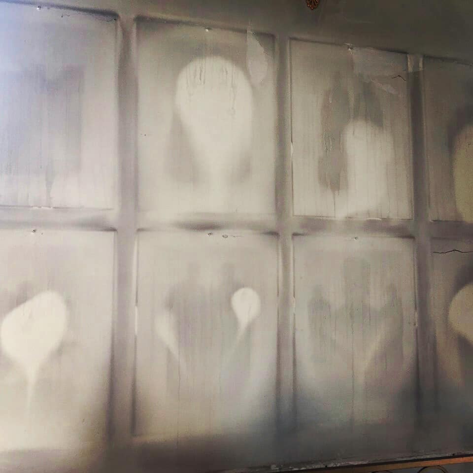

Наряду с пятнами заметны проявленные копотью швы кирпичной кладки на стене, на среднем отпечатке штришки от краев иконы указывают направление движения воздуха. Раздвоение пятна под средней иконой видимо связано с тем, что она наполовину заслоняется сбоку соседней, разрыв как раз на уровне верхнего края правой иконы.
Видно, что под иконами висевшими на внутренней стене пятна почти не видны, остались просто светлые прямоугольники, т.е. перетока воздуха под этими иконами почти не было.
Здесь тоже хорошо заметно, что копоть проявила на внешней стене сквозь штукатурку швы кирпичной кладки.
Вновь видны светлые штришки указывающие направление движения воздуха огибающего белое пятно.

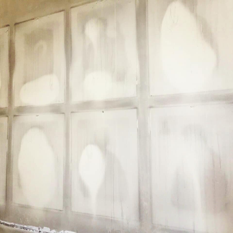

И годом ранее, альбом "Ремонт храма" (23 марта 2010):

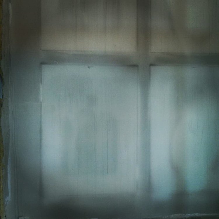

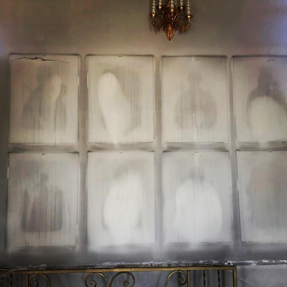

Лики на фоне проступивших на стене кирпичей.
Икона с пятном расположена так же как в Зеленодольске, над проходящими под иконой трубами отопления шлейфы копоти. Под радиаторами стена выложена плиткой, видимо для облегчения удаления разводов копоти.
Под иконами на внутренней стене никаких пятен нет.
Вновь отчетливо видна кирпичная кладка, разводы копоти и пятна под иконами стоявшими на полу возле радиаторов отопления, хотя здесь они и прикрыты декоративными экранами из ДВП.
Мне кажется явление полностью разгадано, за исключением неких мелких нюансов, которые нужно проверять на месте. Конечно, до всех деталей не докопались даже немецкие ученые, которые пытались понять суть BMD, но в общем и целом механизм их образования ясен.

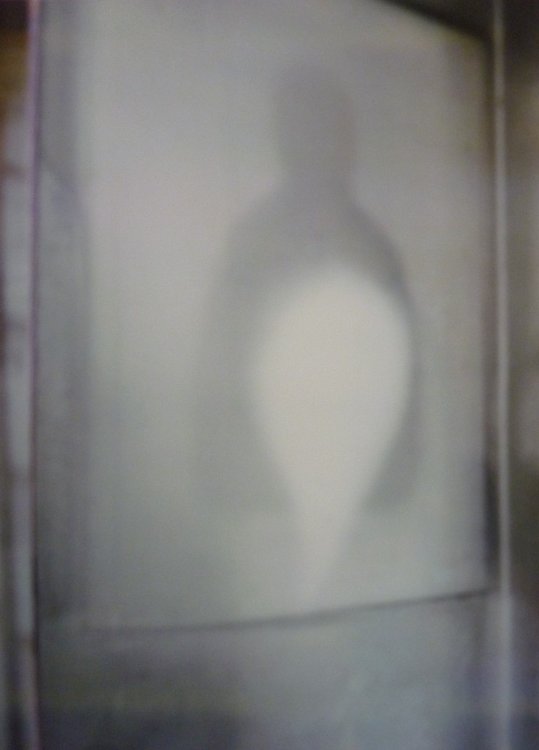

Очередное "чудо" по стандартному сценарию. И уже третий случай с той же типовой иконой "Семистрельная":
В Марксе икона «отпечаталась» на стене часовни
14 ДЕКАБРЯ 2018
В часовне в городе Марксе произошло чудо. На стене отпечатался силуэт Богоматери с образа "Семистрельная".
В Марксе, в часовне в честь Казанской иконы Богоматери произошло чудо. Об этом в информационную службу "Саратов 24" сообщили очевидцы.
"Накануне 4 ноября, праздника в честь Казанской иконы, решили побелить и покрасить часовню, - рассказывает клирик Покровской епархии протоиерей Валерий Генсицкий, - стали снимать иконы со стен. Под одной из них - образом "Семистрельная", обнаружили силуэт который один в один повторял изображение Божьей Матери с этой иконы"...
https://saratov24.tv/news/v-markse-ikona-otpechatalas-na-stene-chasovni/

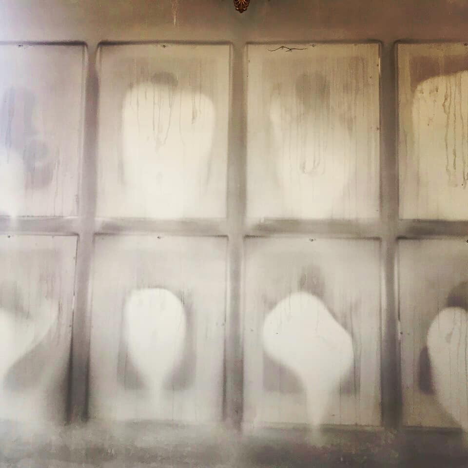

В воронежском храме под снятыми иконами обнаружили «силуэты» святых
Необычное явление заметили прихожане церкви преподобного Сергия Радонежского
"Силуэты" обнаружились в правом крыле храма
Фото: Елена ФЕДЯШЕВА
В храме во имя преподобного Сергия Радонежского, расположенном на окраине Воронежа, идет ремонт – рабочие расписывают стены и своды. На днях сняли со стен правого крыла иконы и ахнули: под образами Богородицы трех радостей и архангела Гавриила остались следы, напоминающие силуэты святых.
Прихожане видят в этом отпечатке фигуру архангела Гавриила. Именно эта икона висела здесь.
РЕКЛАМА

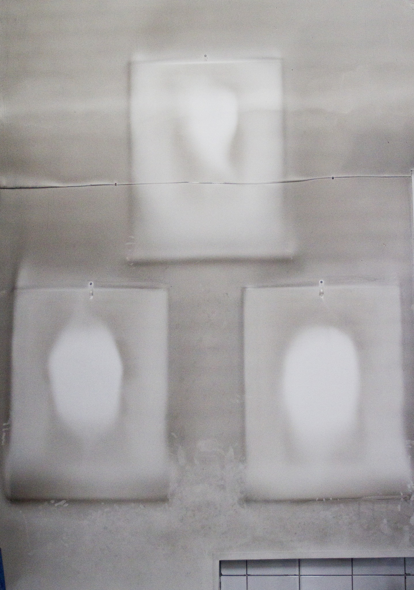

Прихожане зашептались – «чудо!» и начали фотографировать знаки на закопченных стенах. История знает немало подобных явлений, но обычно «лики проявлялись» под рукописными, чудотворными или старинными иконами. Здесь же силуэты возникли под обычными, напечатанными на картоне, иконами.
Снятая со стены икона архангела Гавриила
Настоятель храма Сергия Радонежского отец Александр не видит в произошедшем никакого чуда и объясняет «фигуры» причудливым наложением копоти на стены:
- За два года стены храма покрываются такой копотью от свеч. Вероятно, физики смогли бы объяснить это явление просто. Возможно, на это как-то повлияла разница температур под иконами. Но человек ищет чуда. Правда, совсем не там. Чудеса, действительно, бывают, и иные. Чудо это то, что меняет человека нравственно и духовно.
А на этот месте была икона Богородицы трех радостей
Кстати, раньше ничего подобного в храме Сергия Радонежского не наблюдали, хотя реконструкция здесь идет полным ходом, и роспись стен выполнена на треть. Пока рабочие не закрасили отпечатки, их спешат запечатлеть не только прихожане, но и представители духовенства. Хоть и не чудо, а чуднО.
Икона Богородицы трех радостей

Механизм, описанный нами, очевидно внеконфессионален и похожие явления продолжают то тут том себя проявлять. Вот какие фото сделал Сергей Серебро в Соборе Святой Варвары в Витебске (это католический костел). Однако на том участке стены не висела икона (особенно дешевая китайская) поэтому точно посмотреть по какому принципу пошел бы здесь процесс с отпечатком, не удалось. С другой стороны, мне кажется, что на нижнем фото остался отпечаток занавески, которая висела на прищепках перед этим участком стены.
И опять на фото радиатор отопления. Даже точнее ...это конвектор. А он вызывает более сильное конвективное движение потока воздуха.
Кстати вспомнил, что читал где-то ранее...частички пыли имеют свойство набирать заряд , при трении (в процессе движения , от конвекции).
