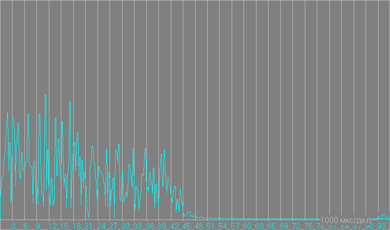

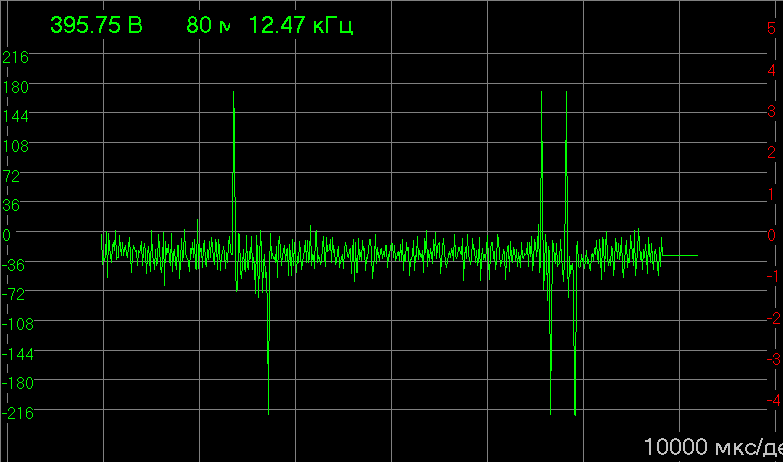

2. Испытывался  пробный экземпляр с источником шума на переходе транзистора. Вот несколько картинок. Как выяснилось, источник шума на транзисторе имеет весьма специфическую особенность: наличие нерегулярных выбросов, которые значительно превосходят по уровню сам шум. В принципе их можно использовать для генератора случайных чисел, так как легко выделить компаратором
И вот то, что показала встроенная программа относительно спектра. Весьма специфично.. post-10333-0-32929500-1492111119_thumb.gif
т.е. на фоне белого шума немного стреляет?
что это там за гармоническая составляющая в низах или мне показалось?
можете скинуть аудиообразцы?
Не понял относительно гармонической составляющей. Вообще -то я читал, что звуковой вход (микрофонный) плохо передает  по качеству.
 - идеальный имитатор щелчков дозиметра на слух.. :D

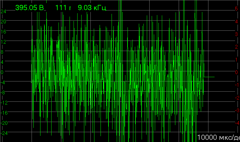

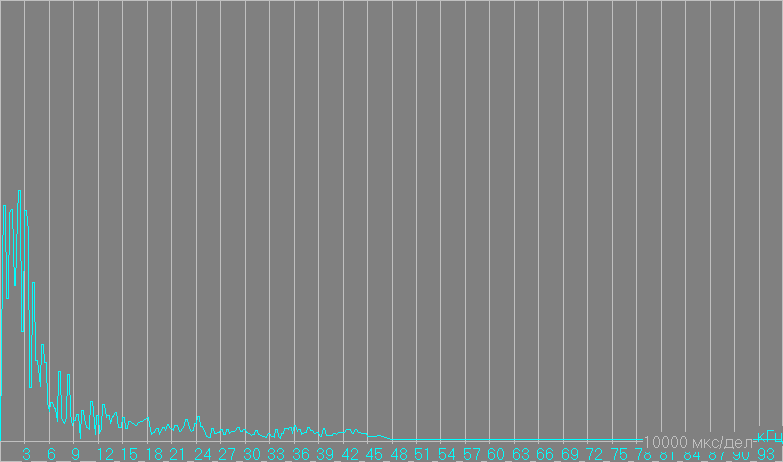

Получен сигнал от генератора шума на стабилитроне. Частотная характеристика более ровная и отсутствуют пики. post-10333-0-39688800-1492450501_thumb.gifзвук-2.wav

хороший шум!!! ровненький такой. Я думаю оба могут найти применение.

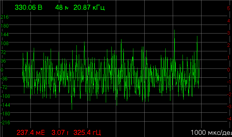

Ну, стабилитрон выдает ведь тоже импульсы. Но они как - бы слитно идут. Но если тот же шум на стабилитроне рассмотреть при быстрой развертке (100 микросекунд на деление) post-10333-0-50222100-1492458688_thumb.gif
То мы видим обычные колебания. Как положительные, так и отрицательные полуволны. Некоторые по амплитуде повыше, и их можно так же выделить. Тут просто надо скоростной компаратор. Пока не пробовал - на все надо время. Хотя конечно надо знать что искать.. Изменение чего..  :wacko:
не, так подходить пока не вижу смысла - я ж выше писал про гармоническую компоненту, если так рассматривать, то можно везде увидеть все что надо.  Шум то отличается от тона просто нерегулярностью в неких пределах, макроскопических, так скажем. И лезть почти на уровень квантования сигнала не стоит.
т.е. это не нужно. Нужно просто правильно статистически обрабатывать, и искать отклонения от Гаусса. А вот как обрабатывать...
