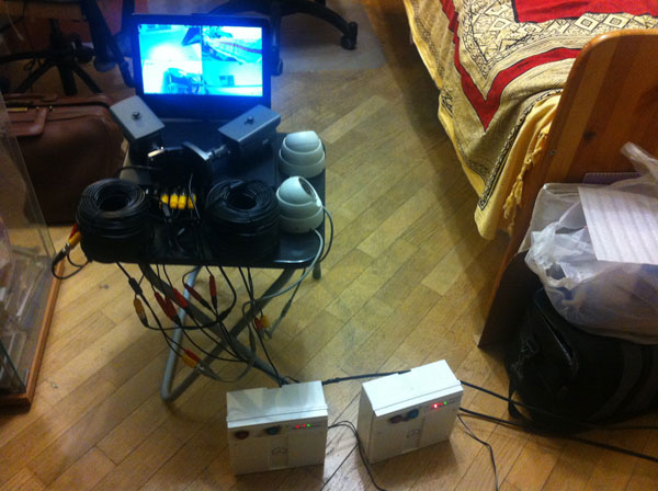

Наконец-то мы ее собрали. Зато ей теперь можно даже орехи колоть :) Есть защита от выключения света - все продолжает работать даже в этом случае, если "шумный дух" обесточит объект, квадратор на 8 камер (пока используем 4), камеры - инфракрасные, в случае выключения света продолжают работать. На выходных протестировали ее с пристрастием, за исключением мелкого бага, все работает как часы. В комплекте с системой идет наше ноу-хау крепления камер :) Ах, да - чемодан на заднем фоне куплен специально для ее переноски.
На Космопро Данилов выложил свой вариант комплектации подобной системы наблюдения:
- DVR-регистратор с монитором (в виде ноутбука), 4 канала.
- HDD 500Gb (10 суток).
- Камеры видеонаблюдения, 4 шт.
- Блок питания, 15 часов.
И удовольствие это стоит в районе 20000 рос. руб.
Ну дык это и есть параметры нашей системы, в покупке которой Данилов принял непосредственное участие! HDD пишет даже не 10 суток, а 2 недели, впрочем это не сильно принципиально (но, можно, скажем заехать на выходных в пг-квартиру и через две недели на выходных снять записи).
